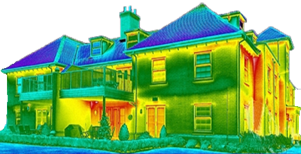

Когда человек чувствует что ему холодно, он пытается понять почему. Становится любопытно, через какие места тепло дом покидает, откуда холод приходит, где слабые места в конструкции. Самостоятельно увидеть проблему человеку не под силу. Однако существует прибор, который может в этом помочь. Название этого прибора говорит само за себя – ТЕПЛОВИЗОР, он видит тепло и холод. Внешне тепловизор похож на видео камеру, он имеет объектив и дисплей. Тем не менее он отличается он обычной видеокамеры. В основе прибора лежит преобразование невидимых глазом инфракрасных излучений в видимые. Изображение на дисплее тепловизора может быть цветным или чернобылам. Однако, для диагностики ограждающих конструкций (стен, окон, перекрытый) больше всего подходит цветное изображение диагностируемого объекта. Места с пониженной температурой тепловизор обозначает синим цветом, с повышенной – красным. Таким образом, войдя в дом и направив объектив тепловизора на проблемные участки, мы увидим на дисплее синеватую область. Тепловизор при помощи цвета обозначит проблему. Синими цветами буду обозначены дефектные места, те участки, через которые холодный воздух проникает в помещение. Выйдя на улицу, направив объектив на стену дома, на наружную её часть, и увидев на дисплее красные пятна, можно с легкостью делать вывод, что именно через эти места тёплый воздух покидает Ваш дом.
Обследование строения необходимо делать в комплексе. Изначально, пройтись с тепловизором внутри дома, направить объектив на все ограждающее конструкции, выяснить, как холодный воздух проникает в дом. Затем, выйти на улицу, позволить тепловизору остыть, он должен принять температуру окружающей среды, а затем пройтись вокруг дома и посмотреть как тёплый воздух дом покидает. Важно понимать, что холодный воздух проникает в дом через одни участки, а тёплы воздух дом покидает через другие, т.е. эффект «пылесоса».
Тепловизионное обследование домов необходимо проводить профессиональным тепловизором, с хорошим разрешением матрицы. Диагностика домов при помощи тепловизора проводится при подходящих погодных условиях. Желательно, чтобы температура на улице была не выше -1С, а дом прогрет не ниже +18С.
Полученные снимки необходимо проанализировать, предварительно выгрузив их на компьютер, а уж потом делать выводы.
